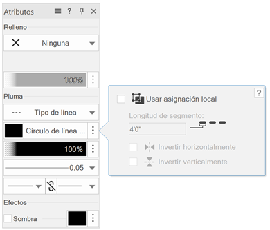

Para personalizar la asignación del tipo de línea para un objeto seleccionado:
Seleccione uno o más objetos usando el mismo recurso de tipo de línea.
Haga clic en Configuraciones de tipo de línea en la paleta Atributos.
Se abre el cuadro emergente.
Parámetro
Usar asignación local
Activa el ingreso en los campos de asignación para personalizar el tipo de línea para este objeto; anule la selección para volver a la asignación predeterminada
Longitud de segmento
Especifica la distancia para una instancia única del tipo de línea (en las unidades actuales del archivo). Objetos en el tipo de línea serán escalados de manera simétrica cuando esto es cambiado; por ejemplo, si la longitud de segmento es dividida por la mitad, cada segmento es la mitad de la longitud y de la altura.
Invertir horizontalmente/Invertir verticalmente
Invierte la orientación de tipo de línea horizontalmente, verticalmente o ambos
Cambios al tipo de línea del objeto se presentan en el objeto seleccionado a medida que ajusta los parámetros.
Después de definir los parámetros haga clic fuera del cuadro emergente para aceptar las configuraciones.
