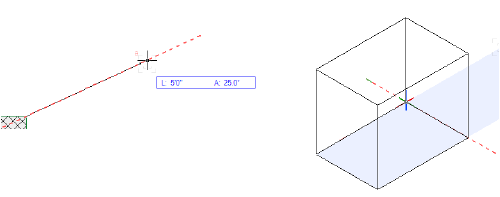

Si activó la opción cursor SmartCursor en Preferencias de Vectorworks, aparecerá una línea punteada para representar la ubicación de los valores que introdujo para los ejes x, y, z.
Verá un bloqueo de vector (línea de trazos roja) que representa la ubicación de los valores introducidos en la barra de datos. Consulte Crear bloqueos de vector para más información.
