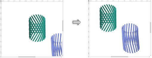

Pasos para ajustar la ventana del dibujo alrededor de todos los objetos visibles del dibujo:
Asegúrese de que la capa activa contenga los objetos que desea ver y que no haya objetos seleccionados.
Seleccione el comando o haga clic en el botón de la barra de vista.
El programa acerca o aleja el plano para que pueda ver todos los objetos del dibujo en el área del dibujo.

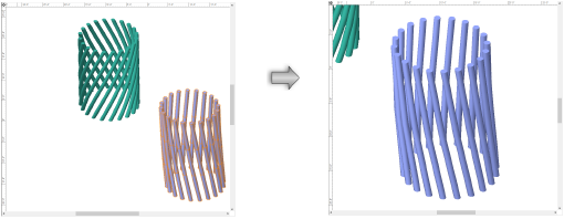

Pasos para ajustar la vista en un objeto o conjunto de objetos en particular:
Asegúrese de que la capa actual contenga los objetos que desee ver.
Escoja los objetos que desee ver.
El programa acerca el plano para que pueda ver solo los objetos seleccionados en el área del dibujo.
