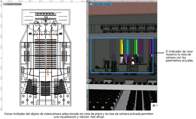

Active un objeto de cámara de video para ver la misma vista que una cámara de video de mundo real capturaría usando el mismo cuerpo y lente. Una vez en vista en vivo, se puede volver a apuntar, desplazar, inclinar y girar la cámara desde la paleta Información del objeto, y si un lente de acercamiento es seleccionado, use la rueda de desplazamiento o gestos de panel de seguimiento para acercar o alejar la cámara. Para editar con mayor facilidad, se puede ver una cámara de video en vistas en primera (cámara activa) y en tercera persona simultáneamente con la característica múltiples paneles de vista (consulte Usar múltiples vistas de dibujo).
