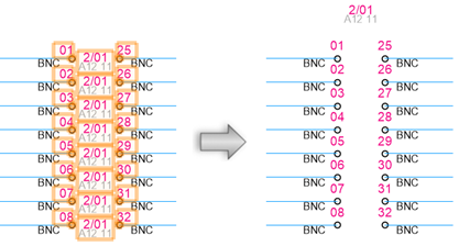

Para combinar varios dispositivos de panel en un único dispositivo:
Seleccione los paneles a combinar. Los dispositivos de panel deben ser del mismo tipo y tener el mismo nombre de dispositivo.
Seleccionar el comando Combinar paneles o regletas.
Los dispositivos seleccionados son combinados en un único dispositivo de múltiples tomas de corriente. Toda toma de corriente que antes estaba conectada permanece conectada.

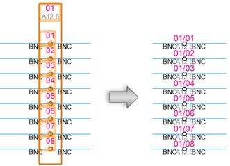

Para dividir un dispositivo de panel en múltiples dispositivos:
Seleccione el o los paneles.
Seleccionar el comando Distribuir en paneles o regletas.
Un dispositivo de panel separado es creado para cada posición de conector. Toda toma de corriente que antes estaba conectada permanece conectada.
