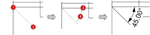

Para acotar un ángulo entre una línea de referencia y un objeto:
Haga clic en la herramienta y los modos, y luego seleccione un Estándar (estándar de cota) y las Unidades.
Haga clic para configurar el inicio de la línea de referencia.
Una vista previa de la línea de referencia es presentada.
Haga clic nuevamente para configurar el fin de la línea de referencia.
El cursor cambia a una mano señaladora.
Haga clic en el borde del objeto (y, por lo tanto, el ángulo) a acotar.
Una vista previa de la cota angular es presentada.
Para seleccionar un ángulo diferente—por ejemplo, extendiéndose en la dirección opuesta—mueva el cursor hasta que la vista previa presenta el ángulo deseado.
Haga clic nuevamente para dibujar la línea de referencia y para definir el ángulo de la cota.
