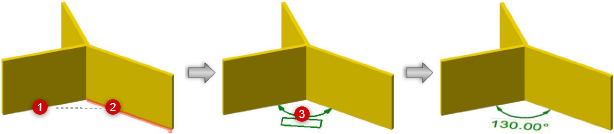

Para acotar el ángulo entre dos bordes o caras de dos objetos:
Haga clic en la herramienta y los modos, y luego seleccione un Estándar (estándar de cota) y las Unidades.
Haga clic en el borde o la cara del primer objeto.
Una línea de vista previa es presentada.
Haga clic en el borde o la cara del segundo objeto.
Una vista previa de la cota angular es presentada.
Para seleccionar un ángulo diferente—por ejemplo, extendiéndose en la dirección opuesta—mueva el cursor hasta que la vista previa presenta el ángulo deseado.
Haga clic por tercera vez para definir el radio de la cota.
