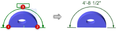

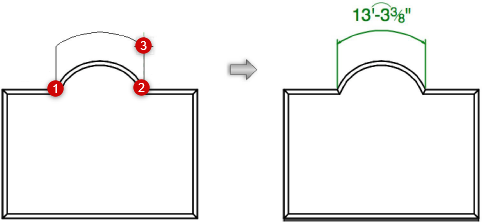

Para crear una cota de longitud de arco:
Haga clic en la herramienta y los modos, y luego seleccione un Estándar (estándar de cota) y las Unidades.
Haga clic para configurar el punto inicial de medición.
Haga clic para configurar el fin de la medida.
Mueva el cursor lejos del objeto.
Esto especifica qué tan lejos la línea de cota es desplazada desde el objeto medido.
Haga clic para colocar la línea de cota.
