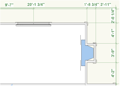

Las paredes exteriores de un edificio pueden ser acotadas automáticamente con el comando Acotar paredes exteriores. El comando puede:
Acotar en relación a paredes o componentes principales.
Acotar a lo largo de costados exteriores o líneas centrales de las paredes o los componentes principales.
Asociar las cotas con la geometría de pared.
Sólo acotar componentes de pared visibles.
Acotar ventanas y puertas al centro o a los bordes de la abertura de pared.
Para objetos de ventana, la abertura preliminar es calculada como el tamaño de unidad más dos veces el espacio de cuña. Para objetos de puerta, la abertura preliminar es calculada como el ancho de la hoja más dos veces el ancho del marco más dos veces el espacio de cuña.
El acotador de pared exterior usa el estándar de cota especificado en la pestaña Cotas de las preferencias de documento (Archivo > Configuraciones de documento > Preferencias de documento), y las configuraciones de selección de unidad y precisión en Archivo > Configuraciones de documento > Unidades.

Las cotas de pared de exterior son dibujadas automáticamente.
