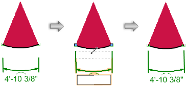

Para cotas angulares, longitud de arco, radiales, o diametrales, haga clic en el punto final de una línea testigo con la herramienta Selección y arrástrela en la dirección deseada.

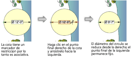

Para cotas asociativas, un cambio a la longitud de una cota radial o diametral también cambia el tamaño del objeto asociado.

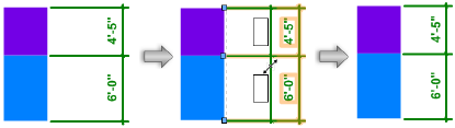

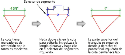

Ingrese la longitud de una cota en el dibujo
(cotas lineales y en cadena)
Haga doble clic en cualquier lugar en la cota para ingresar en un modo editar texto. Ingrese la longitud deseada, y luego use el selector de posición de segmento para especificar qué segmento permanecerá fijo cuando la cota es redimensionada.
De manera alternativa, seleccione la herramienta Texto, y luego haga clic en el texto de cota para ingresar al modo editar texto.
Para cotas asociativas, un cambio a la longitud de una cota lineal también cambia el tamaño del objeto asociado.

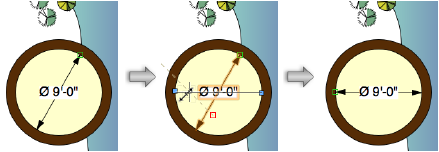

Cambiar el giro de una cota radial o diametral
Haga clic en cualquier parte de la línea testigo con la herramienta Selección y arrástrela en la dirección deseada.

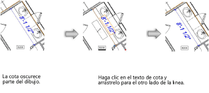

Cambiar la posición del texto de cota
Haga clic en el texto con la herramienta Selección y arrástrelo a la ubicación deseada. El texto para una cota angular sólo puede ser movido a lo largo de la curva de la cota en sí; el texto para otras cotas puede ser movido en cualquier dirección.
Para cotas de longitud lineales y de arco, presione y mantenga presionada la tecla Shift al arrastrar el texto para mantener la misma distancia de desplazamiento desde la línea de cota.
Para ingresar un valor específico para el texto desplazado desde la línea de cota, use el campo Desplazamiento de texto desde la paleta Información del objeto. Para cotas lineales, longitud de arco y en cadena, una línea de referencia puede ser agregada desde el texto a la línea de cota, si es necesario.

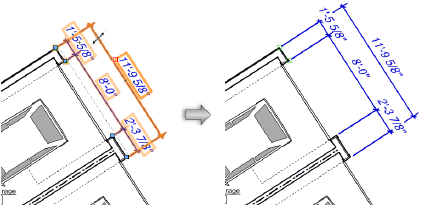

Modificar los desplazamientos de varias líneas de cota o líneas testigo al mismo tiempo
Con la herramienta Selección, seleccione las cotas a modificar. Arrastre una de las líneas de cota a la ubicación deseada; toda línea de cota seleccionada se mueven la misma distancia Arrastre una de las líneas de trazo grises que indican el desplazamiento de línea testigo a la ubicación deseada; los puntos finales de toda línea testigo seleccionada se mueven la misma distancia.
