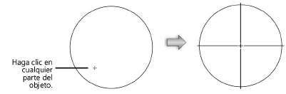

Marcar el centro de un objeto
Marca central
Cotas/Notas
Para marcar el centro de un objeto:
Haga clic en la herramienta.
Haga clic en objeto a marcar.
El centro es marcado por la intersección de dos líneas.

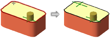

Marcar el centro de una esquina de rectángulo redondeado
Marca central
Cotas/Notas
Para colocar una marca de centro en las esquinas de un rectángulo redondeado:
Mientras presiona la tecla Option (Mac) o Alt (Windows), mueva el cursor sobre la esquina del rectángulo redondeado a marcar.
Haga clic para colocar la marca de centro.
