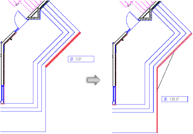

Para medir los ángulos entre objetos o costados de objeto:
Mueva la flecha de selección sobre el primer costado del ángulo a medir.
Haga clic para seleccionar el costado, y luego mueva el cursor al otro costado del ángulo.
El ángulo es presentado en la barra de datos.
Anote el ángulo y luego haga clic para finalizar la medición.
