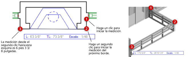

La herramienta Cinta métrica mide la distancia entre dos o más puntos en el área de dibujo o en un viewport de capa de hoja, y temporalmente presenta la longitud en la barra de datos. La herramienta muestra la medición entre un clic y el siguiente, y además registra la longitud acumulativa desde el primer clic.
Medidas son presentadas en en la barra de datos hasta que se hace doble clic con el mouse. Anotar las medidas antes de que la presentación se borre.
Para medir una distancia:
Haga clic en la herramienta.
Haga clic para comenzar la primera medición.
Mueva el cursor a lo largo de la distancia a medir.
La barra de datos presenta la siguiente información:
Valor de barra de datos
L
Longitud (distancia) desde el punto anterior
TL
Longitud total (medición acumulativa) desde el punto de inicio
Escala
La escala configurada para la capa o el viewport de capa de hoja donde se hizo clic
Para continuar midiendo en una dirección o zona diferente, haga clic para configurar el siguiente punto de inicio.
La medición L cambia a cero.
Mueva el cursor para medir la siguiente distancia.
La barra de datos refleja la longitud desde el punto anterior y la longitud total acumulativa.
Cuando las mediciones están completas, anote la longitud total.
Haga doble clic para terminar las mediciones.
