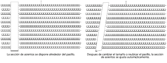

Un pasillo puede ser agregado a un objeto de sección de sillería. Cuando dos objetos se traslapan físicamente y están en la misma capa o en el mismo grupo, están asociados. Cuando cualquier objeto asociado es redimensionado o transformado, el otro objeto se ajusta automáticamente, según sea necesario. Si el pasillo o la sección de sillería es físicamente movida para que ya no se traslapen, o uno de ellos se mueve a una capa diferente, se rompe la asociación.

Pasillos y secciones de sillería pueden ser colocados en el dibujo en cualquier orden, dependiendo de si prefiere insertar los asientos primero o los pasillos primero, o si necesita agregar secciones de sillería o pasillos adicionales más adelante. Si están en la misma capa o en el mismo grupo, y físicamente intersecan, están asociadas.

El pasillo es colocado en el dibujo. Cuando está asociado con una sección de sillería, los objetos interactúan de manera dinámica.
