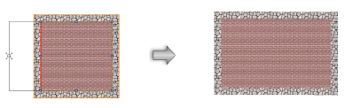

Editar el límite de una losa limitada automáticamente transformándola la convierte en modo manual, desasociándola de toda pared para que ninguna pared es movida por la operación de transformación.
Para transformar la losa completa:
Seleccione la losa a transformar.
Haga clic en la herramienta.
De manera alternativa, hacer doble clic en la losa para abrir el cuadro de diálogo Editar losa, y hacer clic en Remodelar para activar la herramienta Remodelar. También se puede hacer clic con el botón derecho en la losa y seleccionar Editar límite desde el menú de contexto donde se puede remodelar el límite de losa con la herramienta Remodelar y redimensionarla con la herramienta Selección.
El componente datum es seleccionado para transformar; toda edición es aplicable a la losa completa. Transfórmela según lo descrito en Remodelar objetos.
Si se estaba en modo editar, haga clic en Salir de límite para volver al dibujo.
