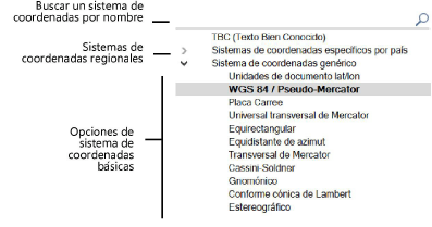

En los cuadros de diálogo Referencia geográfica de documento y Referencia geográfica avanzada, los sistemas de coordenadas genéricos en la lista Sistema de coordenadas incluyen variaciones basadas en los tipos básicos. Por ejemplo, la opción Plate Carrée se basa en el sistema de coordenadas equirrectangular. Sistemas regionales también están disponibles, dependiendo de la ubicación y distribuidor regional. Ingrese texto en el cuadro de búsqueda para filtrar la lista.

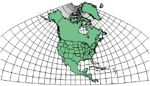

Cassini-Soldner
Bueno para mapear áreas estrechas (norte-sur) alrededor de la longitud central. Distorsiona formas más al este y oeste.

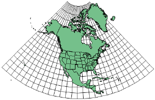

Conforme cónica de Lambert
Bueno para mapear áreas anchas (este-oeste) entre paralelos elegidos. Distorsión aumenta más allá de los paralelos elegidos.

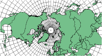

Estereográfico
Bueno para mapear áreas polares. Parámetros definen el punto central, que es 90 de latitud para el Polo Norte o -90 de latitud para el Polo Sur. Otros puntos pueden ser usados. La escala debe ser 1 o muy cerca de eso (por ejemplo, 0.9996).
