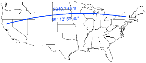

Use la herramienta Círculo máximo para colocar r un objeto de círculo máximo sobre el dibujo. A diferencia de una cota 2D que muestra la distancia lineal entre las coordenadas X e Y en 2D, un círculo máximo es un arco que muestra la distancia más corta entre dos puntos de la Tierra esférica. Use la herramienta Círculo máximo (en lugar de una herramienta de cota 2D) para medir las distancias en un dibujo con referencia geográfica.

Haga clic en el dibujo en el punto de inicio del círculo máximo, y haga clic nuevamente en el punto de fin para crear el objeto.
