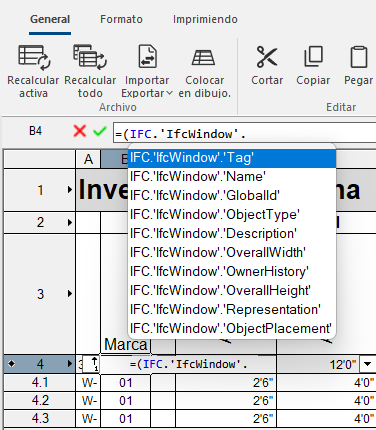

Para facilitar ingresar fórmulas, una característica de rellenado automático presenta las entradas disponibles para cada parte de una fórmula a medida que se escribe. Por ejemplo, para presentar una propiedad de IFC en una columna, primero ingrese =IFC y presione la tecla de punto. Los nombres en la lista de entidades de IFC son presentados. Use las teclas de flecha arriba y abajo para desplazar a través de la lista hasta que la entidad deseada es presentada. Presione la tecla Enter y la lista de propiedades para esa entidad es presentada. Navegue por la lista para presentar la propiedad deseada y presione Enter para completar la fórmula.
