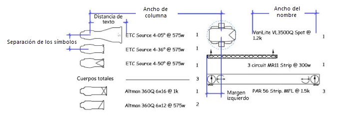

Configuración de columna
Margen Izquierdo
Establece la distancia desde la izquierda del punto de inserción del sumario hasta la caja acotante del símbolo mostrado.
Ancho de columna
Configura el ancho total de cada columna, en Unidades de documento
Distancia del Texto
Ajusta la distancia entre el final de la caja acotante y la descripción del Texto
Ancho del nombre
Establece el ancho máximo del texto descriptivo antes de que se envuelva
Ancho del recuento
Ajusta el ancho máximo de la columna de recuentos
Espacio entre columnas
Ajusta la distancia entre columnas
Separación entre símbolos
Especifica la distancia vertical entre símbolos. Se añade automáticamente una distancia adicional si el símbolo es mayor que la separación.

Haga clic en Lista de equipos para indicar los artículos que va a incluir en la simbología de lista de equipos.
Cuando luminarias en el dibujo, posiciones de suspensión, recuentos de inventario u otros factores han cambiado, haga clic en Actualizar para actualizar el resumen de equipos con datos más recientes.
Crear un resumen de equipos para una posición de suspensión
