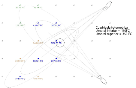

La cuadrícula fotométrica y el fotómetro de Vectorworks calculan y presentan los valores de iluminación en su punto de elevación. Los valores son presentados en lúmenes por pie cuadrado (Imperial) o lux (Métrico), dependiendo de las unidades seleccionadas en Archivo > Configuraciones de documento > Unidades. El color de pluma de cada indicador proporciona una clave visual de la intensidad de luz según rangos definidos, los cuales son especificados aquí.

Para evaluar los valores de iluminación en diferentes alturas, cambie la elevación del objeto fotométrico en la paleta Información del objeto.
