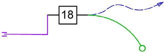

Líneas de referencia en la misma nota técnica pueden tener diferentes números de puntos, tipos de líneas y atributos de pluma. Edite las líneas de referencia desde la paleta Información del objeto, según lo descrito más abajo.

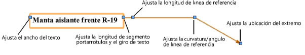

En el dibujo, un objeto de nota técnica contiene puntos de control que pueden ser movidos con el mouse para cambiar el segmento portarrótulos, y la longitud y posición de la línea de referencia. Una línea de referencia de nota técnica curva incluye puntos de control adicionales para ajustar la curvatura de la línea de referencia.
