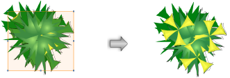

El programa sigue la ubicación del orden de apilamiento de los objetos a medida que los delinea en la capa de diseño. El objeto que creó primero está al fondo de la pila y el más reciente está al frente de la pila.
Los comandos de envío cambian el orden de apilamiento de los objetos de una capa. Puede enviar los objetos hacia adelante para que queden en frente de un objeto superpuesto o hacia atrás para estar detrás de ese objeto. También puede poner los objetos adelante o detrás de la fila con un solo paso.

Cambia el orden de apilamiento del objeto.
