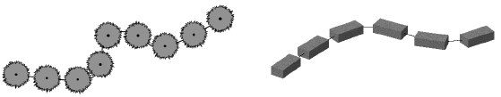

Use el comando Duplicar en trazado para generar varias copias de un objeto u objetos y ponerlas en un trazado.

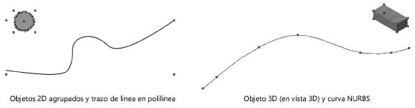

Si escoge un objeto bidimensional y un trazado tridimensional, el objeto bidimensional quedará proyectado en el trazado.
Pasos para duplicar objetos en un trazado:
Escoja los objetos a duplicar y luego el trazado.

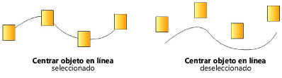

Centrar objeto en línea
Úselo para centrar el original y los duplicados en el trazo. Deseleccione esta opción para mantener la posición de los duplicados respecto al trazado.

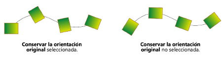

Conservar la orientación original
Úselo para mantener la posición del objeto original y rotar los duplicados tangentes al trazado respecto al ángulo de tangencia del objeto original.
