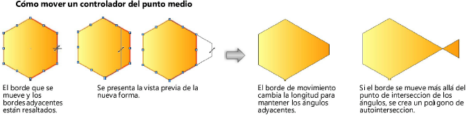

Los controladores de remodelación aparecen en el punto medio de cada borde editable y en cada vértice angulado editable. Solo puede usar este modo para remodelar los bordes rectos con segmentos adyacentes rectos. Si no puede remodelar un objeto o segmento de objeto, sus controladores no aparecerán.

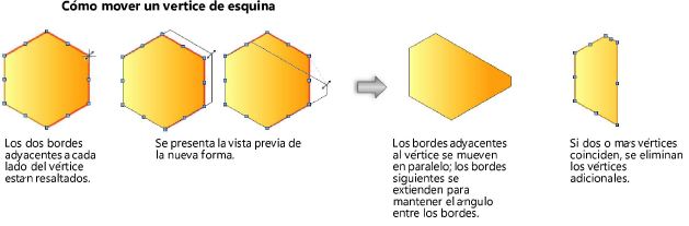

Haga clic en el controlador de remodelación para mover. Ahora mueva el cursor a otro lugar cuando aparezca el cursor de remodelación.
Para desplazar a la misma distancia los bordes adyacentes al vértice angulado, mantenga presionada la tecla Option (Mac) o la tecla Alt (Windows) mientras mueve el vértice.
Haga clic para colocar el borde/vértice.
El modo Mover los bordes en paralelo también permite remodelar los polígonos abiertos. Si la longitud de un borde abierto llega a cero, se eliminan los vértices adicionales y la forma se convierte en un polígono cerrado.
