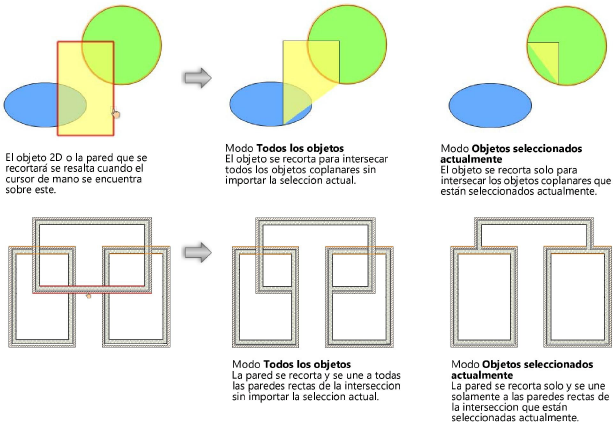

La herramienta Acortar permite recortar una porción del objeto indicado. Algunos de los objetos bidimensionales que puede editar de esta manera son: líneas, arcos, rectángulos, rectángulos de cantos redondeados, círculos, óvalos, polilíneas y polígonos. También puede usar la herramienta Acortar para acortar las paredes rectas de modo que intersequen otras paredes rectas. Las paredes se unen automáticamente, sin importar si activó la preferencia Autounir paredes en Preferencias de Vectorworks.
La herramienta Acortar tiene dos modos para determinar la manera de acortar el objeto.
Todos los objetos
Úselo para acortar el objeto en la intersección de todos los objetos coplanarios y paredes rectas sin importar la selección activa.
Objetos seleccionados actualmente
Úselo para acortar el objeto solo en la intersección de objetos coplanarios y paredes rectas que haya escogido.
Pasos para acortar la porción de un objeto:
Haga clic en la herramienta, y luego haga clic en el modo Todos los objetos o el modo Objetos actualmente seleccionados.
El cursor de flecha corriente se transforma en una manecilla.
Ponga la manecilla sobre el objeto que va a acortar, el cual quedará resaltado. Solo podrá acortar un objeto por vez.
Haga clic en la porción del objeto a acortar.
El objeto queda acortado en la intersección de objetos coplanarios y paredes rectas conforme al modo que ha seleccionado.
Para acortar otra porción del mismo objeto, mueva la manecilla a la ubicación deseada y púlsela.
