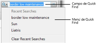

Búsqueda rápida busca texto en los registros de plantas.
Para realizar una búsqueda Búsqueda rápida:
Escriba uno o más términos de búsqueda en el campo Búsqueda rápida en la barra de herramientas Estado.
Presione la tecla Enter.
Los registros que contienen los términos de búsqueda son presentados.
Para rápidamente repetir una búsqueda anterior, haga clic en el menú Búsqueda rápida y seleccione el término de búsqueda usado previamente.

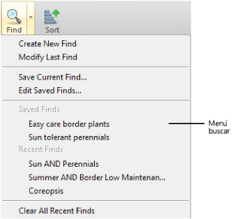

Modo buscar
El modo Buscar realiza una búsqueda más avanzada de criterios específicos. Búsquedas pueden ser guardadas y administradas.
Para buscar plantas en modo Buscar y administrar conjuntos encontrados:

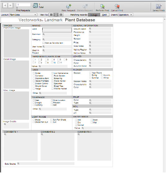

Seleccione el comando de base de datos Vista > Modo buscar o haga clic en Buscar desde la barra de herramientas Estado. De manera alternativa, seleccione Buscar > Crear nueva búsqueda.
Se abre un formulario en blanco y la presentación cambia a modo Buscar. Funciones del modo Buscar están disponibles desde la barra de herramientas Estado.
Ingrese los criterios de búsqueda.
Ejemplos incluyen buscar por el nombre en latín (también conocido como nombre botánico), "Liatris", rango de luz “Sol", con una altura > 3–5 pies.
Haga clic en el botón Omitir en la barra de herramientas Estado (o seleccione las opciones de Omitir desde el menú Registros) para excluir criterios en lugar de buscar los criterios. Use la lista Operadores para búsquedas aún más específicas.
Haga clic en Realizar búsqueda desde la barra de herramientas Estado o presione la tecla Enter.
El modo de vista cambia automáticamente a Explorar y los registros que cumplen con los criterios de búsqueda son presentados.
Para guardar el conjunto de criterios de búsqueda actual, seleccione Buscar > Guardar búsqueda actual.
Otro mantenimiento de conjunto de criterios de búsqueda puede ser realizado desde el menú Buscar, para modificar, editar, borrar y seleccionar búsquedas guardadas. Una búsqueda previamente guardada es ejecutada seleccionando su nombre en el menú Buscar.
