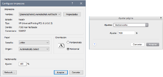

Las configuraciones en el cuadro de diálogo Configurar impresora determinan la impresora, el tamaño de papel, la escala y la orientación del dibujo.
Para cambiar las configuraciones de configurar impresora:
Seleccione el comando.
Se abre el cuadro de diálogo Configurar página.
Haga clic en Configurar impresora.
En el cuadro de diálogo que se abre, configure las opciones de la impresora seleccionada.
Cambiar la escala cambiar el tamaño del dibujo completo según un porcentaje especificado. Para acceder al parámetro Escalar en el cuadro de diálogo Configurar impresora de Mac, seleccione Vectorworks desde la lista Configuraciones.
En un Mac, seleccionar una impresora en Configurar impresora solo cambia las configuraciones del dibujo; para cambiar la impresora usada para el dibujo, acceda a Preferencias de sistema Mac.
