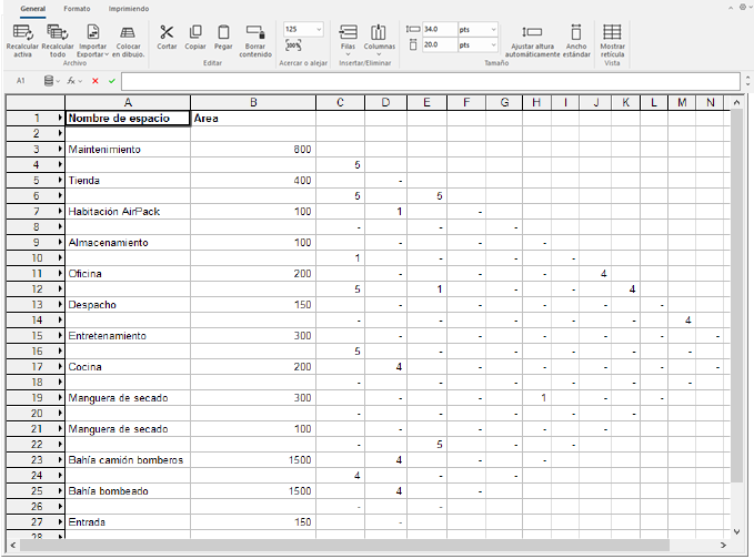

Para crear una hoja de cálculo de matriz de adyacencia:
Desde el Administrador de recursos, seleccione Nuevo recurso, seleccione Hoja de cálculo, y luego haga clic en Crear. De manera alternativa, desde el Administrador de recursos seleccione Hojas de cálculo desde la lista de tipos de recursos en la barra de herramientas y luego haga clic en Nueva hoja de cálculo.
Cree la matriz de adyacencia usando fila por medio para nombres de espacio y áreas, y filas alternantes para especificar las relaciones entre los espacios.
