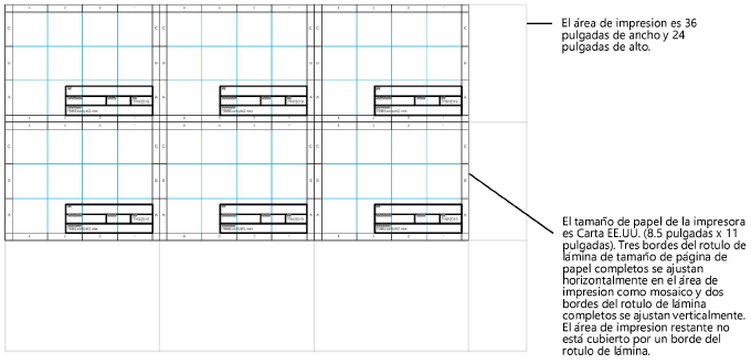

Ocasionalmente, una hoja de tamaño completo debe ser imprimida en una impresora con un tamaño de hoja de papel más pequeño (como un tamaño de hoja de 2’x3’ que debe ser imprimida en papel carta). En este caso, se puede usar el modo Páginas de papel múltiples para colocar bordes de bloque de título del tamaño de la página de papel en la hoja.
Este modo sólo coloca bordes de bloque de título que se ajustan completamente en la hoja. Si el área de impresión de una no es divisible de manera uniforme por el tamaño de la página de papel, una parte de la hoja no tendrá ningún borde de bloque de título.

Haga clic en el dibujo para colocar los objetos. Si el modo Inserción estándar es usado, haga clic nuevamente para configurar el giro.
Múltiples objetos de borde de bloques de título son colocados en forma de mosaico en el dibujo.
