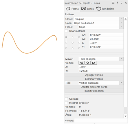

Al ser creados, objetos de polígono y polilínea 2D y 3D pueden estar abiertos o cerrados. Para polilíneas, también puede usar el botón Ocultar siguiente borde desde la paleta Información del objeto, o usar el modo Ocultar o mostrar bordes de la herramienta Remodelar para ocultar bordes específicos del objeto después de la creación, lo cual abre un objeto cerrado.
Use la configuración Cerrado desde la paleta Información del objeto para cambiar el estado actual del objeto.

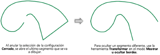

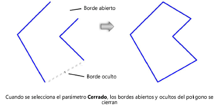

Si un polígono o polilínea está abierto, seleccione la configuración Cerrado para cerrarlo; todo borde que estaba oculto también es cerrado.
Si un polígono o polilínea está cerrado, anule la selección de la configuración Cerrado para abrirlo. El último segmento del objeto a dibujar es eliminado (para polígonos) u ocultado (para polilíneas).
Para polilíneas, el último segmento del objeto debe estar entre vértices creados con los modos Vértice de esquina, Arco tangente o Punto en arco; de lo contrario, la polilínea no puede ser abierta anulando selección de la configuración Cerrado. Para abrir un segmento diferente al último segmento, haga clic en el modo Ocultar o mostrar bordes de la herramienta Remodelar.
