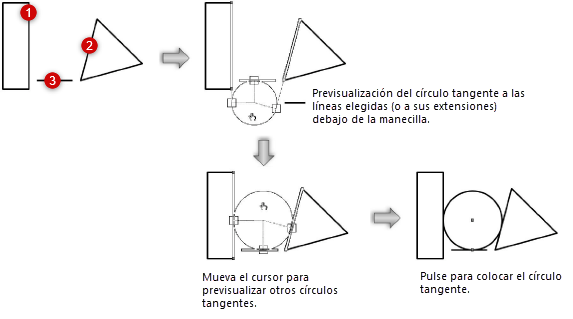

Para crear una tangente de círculo tangente desde tres líneas:
Haga clic para seleccionar las tres líneas o segmentos lineales a los cuales el círculo será tangente. Cada línea es resaltada a medida que es seleccionada. Las líneas (o sus extensiones) deben intersecar en al menos dos lugares.
Cuando la tercera línea es seleccionada, se presenta una vista previa de un círculo tangente donde el cursor está actualmente ubicado. Círculos pueden ser creados tangente a dos o tres líneas. En lugares donde sólo dos líneas intersecan, el tamaño del círculo es controlado por la ubicación del cursor. Mueva el cursor hasta que se presenta el círculo tangente deseado, y luego haga clic para configurar el círculo.
