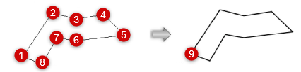

Para crear polígonos 3D planos:
Haga clic en la herramienta.
Haga clic para configurar el punto de inicio (primer vértice) del polígono.
Haga clic en cada vértice.
Haga doble clic en el vértice de fin para finalizar un polígono abierto; haga clic en el vértice de inicio (se presenta un punto guía) para finalizar un polígono cerrado (el primer y último vértice son unidos automáticamente).
