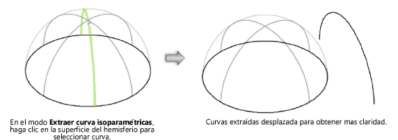

Extraer curvas isoparamétricas
Extrae una curva isoparamétrica desde la superficie de un objeto sólido

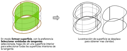

Seleccionar entidades tangente
En modo Extraer punto o Extraer curva, extrae loci o curvas desde bordes conectadas de manera tangencial del objeto seleccionado; en modo Extraer superficie, extrae superficies desde facetas conectadas de manera tangencial del objeto seleccionado

En modo Extraer punto o Extraer curvas, extrae loci o curvas desde todos los bordes del objeto seleccionado; en modo Extraer superficie, extrae superficies desde todas las facetas del objeto elegido

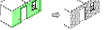

Crear objetos planos
En modo Extraer superficie, crear objetos planos desde facetas extrayendo la geometría de una faceta plana. Por ejemplo, crear una polilínea extraída desde la faceta de una pared. La polilínea luego puede tener un rayado aplicado para simular la apariencia de ladrillo en vistas 3D.
