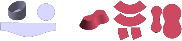

El comando Desplegar superficies crea representaciones 2D planas de superficies desarrollables. Una superficie desarrollable es curva en una dimensión solamente, por lo que puede ser aplanada en un plano si distorsiones. Por ejemplo, conos y cilindros pueden ser desplegados, pero esferas no pueden.
Para desplegar superficies:
Seleccione una o más superficies NURBS desarrollables u objetos CSG que representen superficies desarrollables.
Seleccione el comando.
Una polilínea con la forma de cada superficie desplegada es creada y colocada en la capa activa. Cada polilínea tiene la misma clase y atributos de la superficie desde donde es creada.
El comando Desplegar superficies funciona sobre en una única superficie NURBS o un sólido que contiene superficies NURBS conectadas de manera tangencial. Si el elemento no se despliega correctamente, use la herramienta Extraer para obtener una superficie NURBS desde el elemento y desplegar la superficie.
