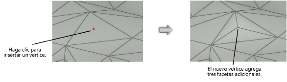

En áreas de un modelo de sitio sin mucho detalle, insertar un vértice es útil. El nuevo vértice, y las facetas que agrega, luego puede ser esculpido con la herramienta Escultor. Agregar vértices es similar al modo Teselación de la herramienta Escultor, excepto que se elige donde agregar el detalle.
Para agregar un vértice a la superficie del modelo de sitio:
En Modo escultura de superficie del modelo de sitio, haga clic en la herramienta.
Haga clic en la superficie del modelo de sitio para insertar un vértice (en una faceta o borde).
