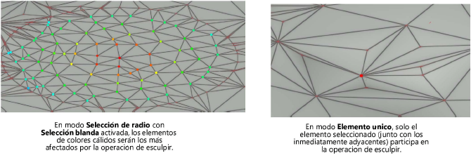

Selección de elemento único
Selecciona un elemento TIN único (triángulo, borde o vértice) y sus elementos definitorios (los bordes y vértices que conforman el triángulo, o los vértices en cada costado del borde) para esculpir. Vértices y facetas inmediatamente adyacentes también son afectadas.
Selección de radio
Selecciona el área para esculpir definida por el valor Radio.

Selección blanda
(sólo Selección de radio)
Alterna si selección blanda es usada para la operación de esculpir. Selección blanda afecta más a vértices en el centro de la operación, con una reducción gradual del efecto (según el valor de Reducción), para una operación de modelado natural y redondeada.
Cuando Selección blanda está activado, la cantidad de reducción y, por lo tanto, el grado del efecto de la operación de esculpir, es indicado por vértices de color. Mientras más cercano el color al rojo, más efecto tendrá la operación de esculpir sobre esa parte de la superficie. A medida que los colores se mueven en el espectro hacia el azul, esto indica que los elementos no son tan completamente seleccionados y no se moverán tanto.
Cuando Selección blanda está desactivado, todos los vértices dentro del radio son afectados por la operación de esculpir al mismo grado, y todos los vértices afectados son presentados en rojo.

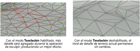

Teselación
Alterna si la teselación está activada o desactivada. Este efecto automáticamente aumenta el número de vértices y, por lo tanto, el nivel de detalle a medida que el modelo de sitio es esculpido, según el valor de Distancia máxima. Más teselación aumenta el número de vértices y bordes creados, permitiendo que ocurra una escultura detallada en áreas donde existe un bajo nivel de detalle en la actualidad.
Distancia máxima
Especifica la cantidad de teselación a usar configurando la distancia a la cuál insertar vértices. Vértices son insertados hasta que todo borde en el área afectada se conforma al valor de distancia; un valor de distancia relativa más alto agregará menos teselación, o cantidad de detalle. Ingresar una distancia corta puede ralentizar la operación de esculpir y puede tener un impacto en el rendimiento general del modelo de sitio.

En modo Selección de radio, active el modo Teselación para crear vértices y bordes adicionales a medida que ocurre la escultura, y especifique un valor de Distancia máxima cuando está activado.
