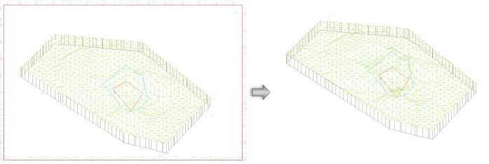

Si un objeto de modificador de sitio es movido o modificado en cualquier capa, el modelo de sitio se presenta con un borde de franjas rojas y blancas para indicar que el modelo de sitio debe ser actualizado.
Para actualizar el modelo de sitio seleccionado:
Haga uno de los siguientes:
Seleccione el modelo de sitio y seleccione el comando.
Seleccione el modelo de sitio y haga clic Actualizar desde la paleta Información del objeto.
Seleccione un modificador de terreno y haga clic en Actualizar modelo de sitio desde la paleta Información del objeto.
El modelo de sitio seleccionado es actualizado.
