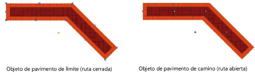

Después de la creación, un objeto de pavimento de límite puede ser convertido en un objeto de pavimento de camino y, de manera similar, una configuración de camino puede ser convertida en una configuración de límite. La conversión conserva la apariencia, pero la ruta del objeto cambia. Puede convertir la configuración una vez de manera confiable; conversiones repetidas pueden corromper el objeto.

Para convertir un objeto de pavimento de límite en una configuración de pavimento de camino:
Seleccione el objeto de pavimento de límite.
Haga clic con el botón derecho en el objeto de pavimento y seleccione Convertir en camino desde el menú de contexto.
Para convertir un objeto de pavimento de camino en una configuración de pavimento de límite:
Seleccione el objeto de pavimento de camino.
Haga clic con el botón derecho en el objeto de pavimento y seleccione Convertir en límite desde el menú de contexto.
De manera alternativa, haga clic en Configuraciones de pavimento desde la paleta Información del objeto de un objeto de pavimento seleccionado y seleccione la configuración.
