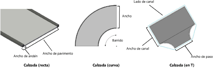

Parámetro
Z
Configura la elevación de la primera estaca en el segmento de calzada
Radio
(calles curvas y en T)
Especifica el radio de arco (medido al centro de la calle) de un segmento de calzada curvo; el locus indica el centro del arco (o para calles en T, indica el centro de cada arco)
Ancho
(calles curvas)
Configura el ancho de un segmento de calzada curvo
Ancho de paso
(calles en T)
Indica el ancho de una sección de “paso” en T
Ancho de pavimento
(calles rectas)
Configura el ancho de un segmento de calzada recto
Altura/Ancho de bordillo
Indica el ancho y la altura del bordillo de calzada
Grosor de pavimento
Configura el grosor del pavimento de calle
Elevación
Configura la diferencia en altura entre el inicio y el fin del segmento de calzada
Mostrar uniones
Presenta las uniones de calzada (los costados ocultos donde no hay bordillo) como líneas de trazo
Usar modificadores de sitio
Crea un bloque y límites de pendiente para modificar el modelo de sitio
Desplazamiento de límites de pendiente izquierda/derecha
(calles curvas y rectas)
Controla los desplazamientos de límite de pendiente a cada lado de la calle
Barrido
Configura el grado (ángulo del arco) del barrido del segmento
Dibujar bordillo de canaleta
(calles en T)
Dibuja un bordillo en el costado de la cuneta de una calzada en T; anule la selección de la opción para ocultar el bordillo
Ancho de canaleta
(calles en T)
Especifica el ancho de la cuneta para calzadas en T
