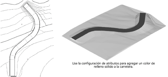

La polilínea y las estacas son usadas para crear un objeto de calzada (poli), o una serie de secciones de calle entre estacas adyacentes.
La primera vez que una calle es creada en un archivo, se abre un cuadro de diálogo propiedades. Configure los parámetros predeterminados. Los parámetros pueden ser editados más adelante desde la paleta Información del objeto.
Si una única calzada fue creada, cree un bloque y límites de pendiente para la calzada para modificar el modelo de sitio seleccionando las opciones desde la paleta Información del objeto. Consulte Crear calzadas de polilínea.
Si un conjunto de calles rectas y curvas fue creado, es las secciones rectas y curvas de la calle deben ser convertidas en modificadores de sitio seleccionando las secciones de calle y luego seleccionando Usar modificadores de sitio desde la paleta Información del objeto. Use el comando Selección personalizada para seleccionar las secciones de calle rectas y curvas; consulte Crear secuencias de comandos de selección personalizadas. El desplazamiento de límites de pendiente puede ser configurado manualmente, o los límites de pendiente pueden ser desactivados y crearlos por separado usando el comando Crear límites de pendiente desde bloque plano (consulte Crear límites de pendiente automáticamente). Cuando modificadores de sitio son usados, cada sección de calle contiene un bloque (consulte Crear un bloque plano o bloque con borde de contención y Crear límites de pendiente).
Estacas no deben ser movidas (excepto en elevación) al usar el comando Crear calle desde estacas. Si una estaca adicional es requerida, agregue un punto de vértice a la polilínea, proporcione un valor de elevación, y ejecute el comando Crear calle desde estacas nuevamente.
El modelo de sitio propuesto requiere ser actualizado. Seleccione el modelado de sitio y haga clic en Actualizar desde la paleta Información del objeto.
Si la calle fue creada en una capa diferente del modelo de sitio, haga clic en Configuraciones de modelo de sitio desde la paleta Información del objeto y asegure que Usar modificadores de sitio en incluye la capa con la calle.
El modelo de sitio propuesto es actualizado. Si Usar modificadores de sitio es seleccionado para las secciones de calle, las líneas de contorno son ajustadas para subir o bajar para coincidir con el nivel de la calle.
