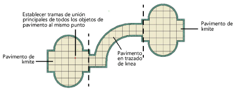

Unir y coordinar objetos de pavimento
Objetos de pavimento individuales pueden ser unidos para crear pavimentos más complejos cuyos rellenos y tramas de unión se alinean.
Al unir pavimentos de límite con tipos de relleno similares, use el comando Agregar superficie; consulte Comando Agregar superficie.
Para coordinar las tramas de unión de varios objetos de pavimento, configure los objetos de pavimento con las mismas configuraciones y arrastre los puntos de origen de sus tramas de unión principales (marcados con loci rojos) a una ubicación común.
