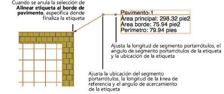

Si una etiqueta individual debe ser reposicionada, etiquetas de pavimento también tienen dos puntos de control para ajustar la longitud del segmento portarrótulos, el ángulo del segmento portarrótulos de etiqueta y la ubicación de etiqueta; o la ubicación del segmento portarrótulos, la longitud de línea de referencia y el ángulo de acercamiento de etiqueta.
