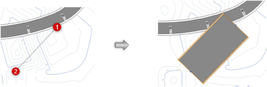

Haga clic para configurar el punto de inicio de la calzada. Haga clic nuevamente para configurar el punto de fin. Estos clics determinan la longitud de inicio y orientación de la calzada con bordillo. Al ser seleccionado, la calzada se presenta con dos puntos de control que definen la longitud y orientación.
La primera vez que usa la herramienta en un archivo se abre un cuadro de diálogo de propiedades. Configure los parámetros predeterminados. Los parámetros pueden ser editados más adelante desde la paleta Información del objeto.

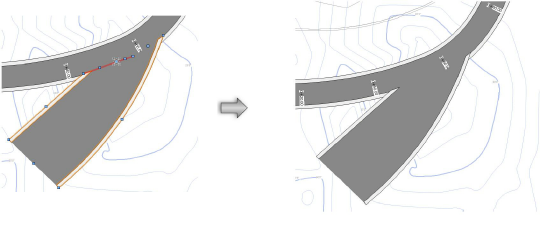

Use la herramienta Remodelar para remodelar la calzada con bordillo según lo descrito en Remodelar objetos. Vértices de calzada pueden ser reposicionados, agregados y eliminados; sin embargo, los dos puntos de control que definen la calzada no pueden ser transformados. El modo Cambiar vértice de la herramienta Remodelar puede cambiar vértices a vértices de arco para usar curvas en la calzada con bordillo. El modo Ocultar o mostrar bordes de la herramienta Remodelar puede ocultar y mostrar las partes del bordillo donde la calzada interseca con otros objetos de calzada.
La calzada con bordillo puede ser transformada mientras se está en modo de edición de ruta. Seleccione Modificar > Editar calzada (borde de cuneta a la medida), o haga clic con el botón derecho en la calzada con bordillo y seleccione Editar ruta desde el menú de contexto.
Remodele la calzada con bordillo con diferentes modos de la herramienta Remodelar
