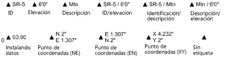

Referencia de etiqueta
Selecciona el tipo de información a presentar en la etiqueta; seleccione Sin etiqueta para no presentar texto. Los campos de etiqueta disponibles dependen de la referencia de etiqueta seleccionada.

Etiquetas de tipo punto de coordenadas muestran la distancia de la estaca desde un punto de origen (origen de usuario). Este campo especifica las unidades (unidades de documento, pies o metros) a usar para las coordenadas.
