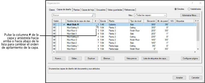

Desde el cuadro de diálogo Organización, seleccione la pestaña Capas de diseño en la vista Detalles para ver el orden de apilamiento actual. La columna # a la derecha del nombre de capa indica la posición actual de la capa en la pila, con 1 como la capa superior.
Use uno de los siguientes métodos para cambiar el orden de apilamiento de capa:
La columna # debe ser la columna de ordenación actual para cambiar el orden de apilamiento; si la lista no está actualmente clasificada por orden de apilamiento, haga clic en el encabezamiento de la columna # para cambiarlo. Luego, haga clic en la columna # de la capa a mover y arrástrela hacia arriba o hacia abajo en la lista. Una línea horizontal indica dónde la capa será insertada en el orden actual.
Seleccione la capa a mover y luego haga clic en Editar (o haga doble clic en una fila de capa) para abrir el cuadro de diálogo Editar capas de diseño. En el campo Orden de apilamiento ingrese el número para la nueva posición de orden de apilamiento de la capa.
La pestaña Capas de diseño presenta el nuevo orden de apilamiento.
