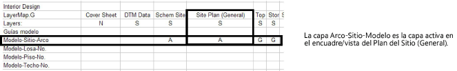

En la sección de capas de la hoja de cálculo Layermap, nombres de capa están enumerados en el costado izquierdo de la hoja de cálculo en la primera columna. Esta enumeración representa las capas disponibles que pueden ser incluidas en un encuadre/vista. Nombres de capa que son usados al generar múltiples capas (por ejemplo, para los encuadres/vistas de piso de un edificio de múltiples pisos) están indicados por un sufijo con el signo numeral (#).
El estado de visibilidad de una capa específica es indicado por un identificador alfabético ubicado en la celda de la hoja de cálculo que hace referencia cruzada con la capa y el encuadre/vista donde será un componente. El identificador puede tomar uno de los siguientes valores:
