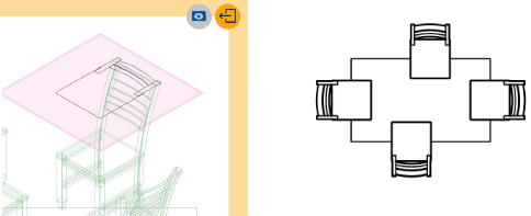

Con el plano de componente 2D en la posición predeterminada en la parte superior del cuadro delimitador del símbolo, las sillas se presentan de manera incorrecta sobre la superficie de la mesa.

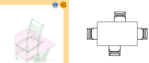

Con el plano de componente 2D reubicado a altura de silla, las sillas se presentan correctamente bajo la superficie de la mesa.
