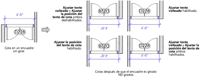

Ajustar texto invertido
Úselo para cambiar la orientación del texto rotado e invertido en el encuadre para que así siempre sea legible. El cuadro de texto permanece en la posición rotada e invertida respecto a la línea de cota, pero se reorienta el texto en sí. (Esta configuración reemplaza la preferencia de texto invertido para el documento; consulte Preferencias de documento: Pestaña Presentación.)
Ajustar la posición del texto de cota
Úselo para cambiar la posición del texto de cota rotado e invertido en el encuadre según la posición del texto en la norma de acotación. El texto en sí permanece en la orientación rotada e invertida, pero ha cambiado la posición del cuadro de texto relativa a la línea de cota. (Esta configuración reemplaza la preferencia de texto invertido para el documento; consulte Preferencias de documento: Pestaña Presentación.)
