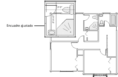

Pasos para proyectar un encuadre recortado ya sea en una capa de diseño o en un encuadre sin recorte en una lámina:
Active la capa de diseño o lámina que se visualizará en el encuadre. Si usa una capa de diseño, escoja la vista también: superior/plano o una vista ortogonal.
Cree un objeto bidimensional, tal como rectángulo, círculo o polilínea, para delimitar el área de presentación en el encuadre. El objeto 2D debe definir un área; por ejemplo, no podrá utilizarse una línea 2D. El relleno de un objeto encuadre ajustado será siempre Ninguno; sin embargo, el estilo de pluma puede definirse en la paleta Atributos.
De manera alternativa, al crear una vista recortada desde una capa de diseño use un cubo dinámico; consulte Confección de encuadres de lámina a partir de un cubo dinámico.
Si va a proyectar un encuadre recortado en una capa de diseño, escoja el objeto bidimensional. Por otro lado, si va a proyectarlo en una lámina, escoja tanto el objeto bidimensional como el encuadre sin recorte.
Seleccione el comando.
Aparece un cuadro de diálogo de alerta, donde se le preguntará si debiera usar el objeto como recorte del encuadre. Haga clic en .
Se abre el cuadro de diálogo Crear viewport. Ingrese un nombre de viewport y título de dibujo, y seleccione la capa de hoja donde colocarlo. Los parámetros del encuadre restantes se definen para que sean los mismos como los de las propiedades de la capa de diseño (para capas de diseños) o encuadre seleccionado (para láminas). Cambie los parámetros según sea necesario.
El encuadre ajustado por el objeto 2D seleccionado, se crea en la capa de la hoja especificada.
El objeto de recorte no se verá de manera predeterminada. Para cambiar la visibilidad del objeto de recorte, seleccione el viewport y haga clic en Recortar visible desde la paleta Información del objeto.
