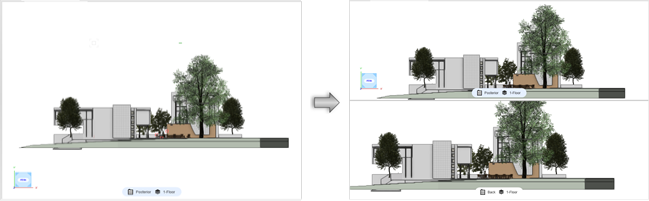

Divida un panel de vista existente horizontal o verticalmente para crear un segundo panel dentro del mismo espacio.
Para dividir un panel de vista:
Haga clic en el panel a dividir para convertirlo en el panel activo.
Seleccione el comando.
El panel es dividido en dos paneles de igual tamaño con la misma vista; un divisor de panel permite que sean redimensionados según sea necesario. Las vistas y configuraciones pueden ser cambiadas de manera independiente.

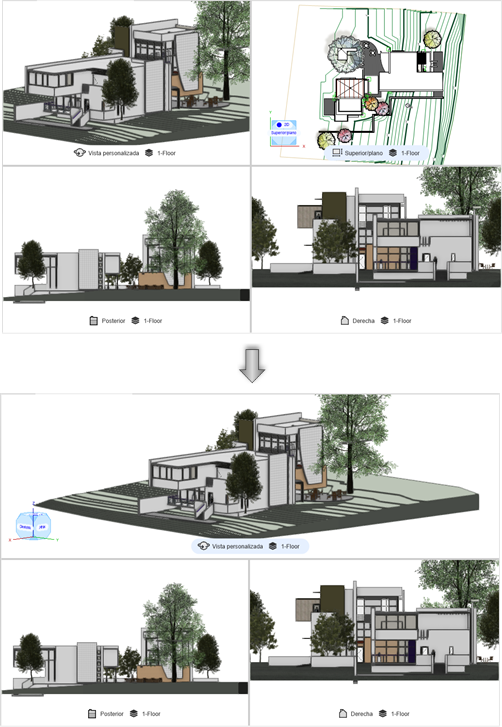

Para cerrar un panel de vista dentro de la ventana de la aplicación:
Haga clic en el panel a cerrar para convertirlo en el panel activo.
El panel activo es cerrado y un panel adyacente es redimensionado para llenar el espacio. Esta acción no se puede deshacer; para volver a presentar la vista en el panel cerrado, un nuevo panel debe ser agregado y la vista configurada según se desea.
Si múltiples paneles adyacentes al panel activo están alineados de manera uniforme con el panel activo, no hay manera de controlar cuál panel adyacente será redimensionado para caber en el espacio vaciado por el panel cerrado. Para asegurar el diseño de panel deseado, redimensione el panel activo antes de cerrarlo. El panel adyacente que está completamente alineado con el panel a cerrar es redimensionado para llenar el espacio y se convierte en el nuevo panel activo.

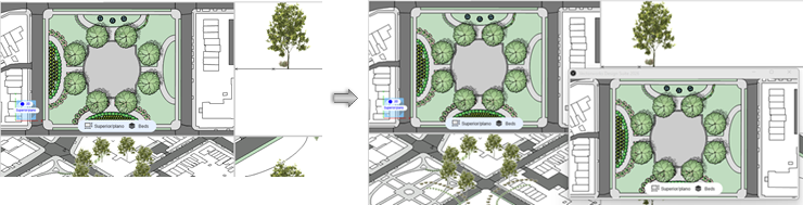

Para agregar un panel de vista flotante:
Si múltiples paneles de vista están activados, haga clic en el panel a duplicar como un panel flotante para convertirlo en el panel activo.
Seleccione el comando, o haga clic con el botón derecho del mouse en el indicador de título del panel y seleccione el comando de menú de contexto flotante.
Un panel de vista flotante también puede ser creado desde una vista guardada en la paleta Navegación (se requiere el producto Design Suite). En la pestaña Vistas guardadas, haga clic con el botón derecho en el nombre de la vista guardada y seleccione Activar en panel nuevo desde el menú de contexto.
